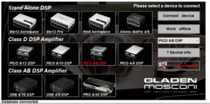

Hier mal ein Beispiel wie die Eingangs-Analyse und Korrektur bei uns funktioniert:
(Geht zwar um Allpässe, vorgehen ist aber identisch):
https://youtu.be/flj5XmyrLyI?t=319
Geht aktuell mit den Geräten:
VG Frank
