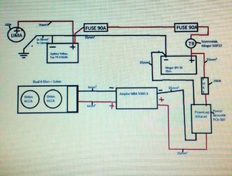

wenn das Trennrelais bleibt, mach erst die Sicherung und dann erst das Trennrelais. also Bat->Sicherung->Trennrelais->Leitung nach vor ->Sicherung->Bat
Danke no IASCA aber ich glaube ich bin schon weg von dem Relais da ich ja nur während der Fahrt hören will und so mir keine sorgen machen muss das die starterbatterie entlädt![]()
