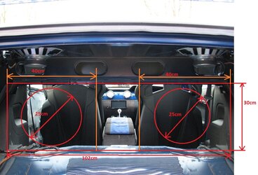

Ich würde ein potentes Chassis in einen BP packen und die Ports durch die Lautsprecheröffnungen führen.
Oder halt den Port durch den Skisack wenn einer da ist. Alles andere hat mich mit abgetrennten Kofferraum nie glücklich gemacht.
Aber da musst Du auch gucken wie groß der wird. Ein 12" braucht gerne mal über 300cm² Portfläche im Bandpass.
