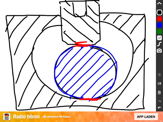

Die Auflagenflächeproblematik ist aus meiner Sicht ein Witz. Die meisten nutzen beim Anschluss der Stromkabel an Endstufen oder Stromverteiler gekrimpte Enden (das wird doch hier gepredigt). Die werden doch punktuell durch eine Madenschraube in dem Terminal geklemmt. Was bleibt dann von den fetten Kabelquerschnitten übrig?
Nach dieser Auflagenflächenproblematik müsste man alle Terminals rausschmeissen und die Kabel "anschweissen" ;-)
Das gecrimpte Ende ist doch etwas flexibel und passt sich der unteren Rundung durch den Druck schon noch etwas mehr an als es die Skizze darstellt.
Davon mal abgesehen, direkt hinter dem Terminal geht es mit Minimalquerschnitt auf den Leiterbahnen weiter, ob es sich direk vorher vom vollen Kabelquerschnitt noch auf ein Maß zw. diesem und der Leiterbahn mangels voller Auflage "verjüngt" ist eigentlich völlig schnurz, Anschweißen etc. also völlig unnötig. Beispiel: Kabel 25mm², Leitbahnen 5mm². Ob es jetzt 1-2 cm vor der Leitbahn nochmal auf 10mm² runtergeht ist absolut schnuppe, imho.
die obere eingezeichnete Kontaktstelle ist aus elektrotechnischer Sicht voellig irrelevant da nnur punktuell und dient lediglich der mech. Befestigung
beim unten eingezeichnten Kontaktpunkt ist neben der von Dennis bereits realistischer eingeschaetzen Auflageflaeche auch noch zu bedenken, dass diese sich ueber die gesamte Laenge der Aderendhuelse erstreckt, das wird bei dieser Darstellung haeufig uebersehen
Der Sinn der Crimpung besteht in erster Linie darin, die Adern luftdicht zu verpressen um eine langzeitstabile Korrosionsbestaendigkeit zu gewaehrleisten
Ob die Einschätzung realistisch ist wage ich zu bezweifeln. Die Hülsen warden zum Teil mit Mordsgeräten und grossem druck draufgepresst, und Du glaubst, dass sie sich anschliessen auf Grund des "punktuellen" Drucks eines Madenschräubschen so verformen? Das ist doch Wunschdenken.
nein...die sollen nicht aufgrund des punktuellen Drucks verformt werden...das waere sogar falsch
eine gute Sechskantvercrimpung schmiegt sich an 3 Stellen ins Terminal...
