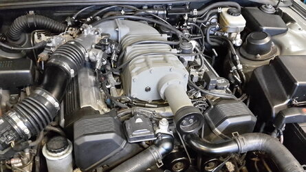

Im LS400 sitzt ein M112, der ursprünglich aus einem Mustang SVT stammt

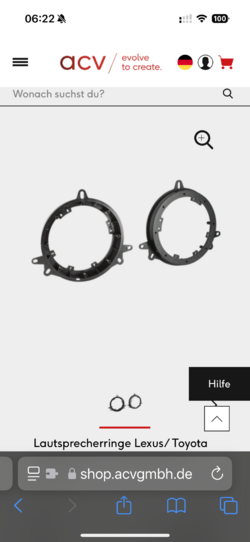

DSP Verstärker ist gesetzt, neue Lautsprecher ebenfalls (originale Einbauort sollen genutzt werden, Maße können leicht abweichen). Subwoofer im Kofferraum möchte ich auch (dazu später mehr). Die hinteren Türen/Lautsprecher können entfallen (es sei denn, der DSP kann sie sinnvoll und tatsächlich, weil genug Kanäle, bedienen).
@mirider und
@Pepe haben mich da nochmals weitergebracht und auch sehr gut verstanden
.... aber nu auch vor eine Entscheidung gestellt, für die ich gerne von allen eine Einschätzung hätte. Pepes Lösung (nach der werksseitigen-DSP bspw. Forza von Audison einbinden) priorisiere ich, wenn das dann so klingt wie meine Focal am Crunch. Wie schätzt ihr das ein - geht das?
Falls ja, lieber 2 oder 3 Wege vorne? Was spricht gegen 3-Wege (hatte es auf Seite 1 so verstanden)?
Bilder sind auf der ersten Seite hier im Thread. Die Mitteltöner sitzen "in meine Richtung", würden dann ja aber bei 2 Wege entfallen, wenn unten 16er Tief/Mitteltöner oder reine Mitteltöner sitzen.

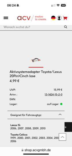

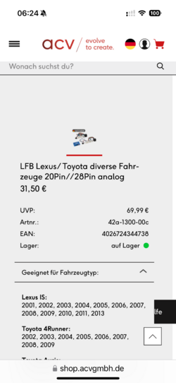

Einen möglichen Adapterkabelbaum behalte ich mal im Hinterkopf. Im Netz habe ich nichts gefunden, das fahrzeugspezifisch deklariert ist. Könnt ihr mir ein paar typische Hersteller nennen? Vielleicht helfen dann auch Bilder der originalen Stecker... Übrigens: Toyota ist doppelt richtig, denn Toyota ist der Hersteller, Lexus "nur" eine Marke.
