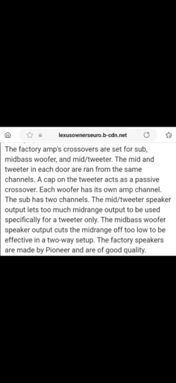

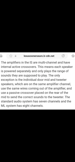

Infos aus dem Internet:

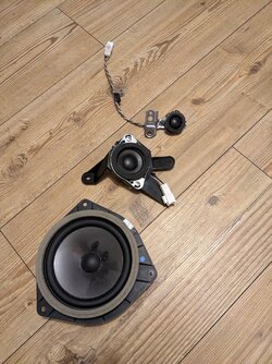

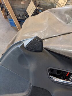

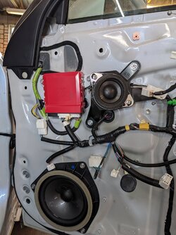

Das sind die serienmäßigen Lautsprecher/Einbauorte:
Maße der Lautsprecher:
Die Hochtöner haben ca. 40/45mm Durchmesser und sind 20mm tief.
Die Mitteltöner haben ca. 75mm Durchmesser, sind 35mm tief und die beiden Verschraubungspunkte einen Abstand von ca. 90mm.
Die Tieftöner sind 16er, gehen ca. 42mm in die Tür und stehen ca. 30mm raus.
Alles hat 4 Ohm.

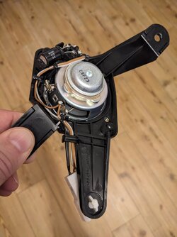

Auf der Rückseite des Mitteltöners ist ein Kondensator (?) verbaut, der wohl als Frequenzweiche fungiert (korrigiert mich bitte, wenn ich Blödsinn schreibe!):
Fragen/Wünsche:
Wohin geht was vom Kondensator bzw. wo muss ich Plus und Minus anschließen (wenn ich den Mitteltöner ersetze)? Schwarz wird durchgeschleift und geht (auch) zum Hochtöner. Aus Braun wird nach dem Kondensator Grau. Grau geht dann zum Hochtöner.

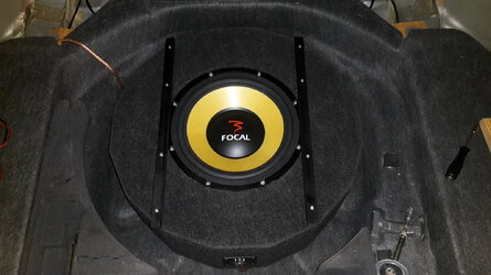

Anm.: In meinem Lexus LS400 habe ich einen Subwoofer im Gehäuse und bin damit sehr zufrieden:
So möchte ich es auch gerne im IS250 verbauen.
