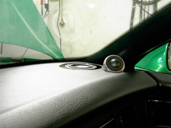

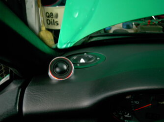

ich selber hatte ein chassis was es regulär nicht gab !
nen 13er brauchst da oben auch nicht ein 10er reicht locker auch wenn`s mal lauter sein soll !
so kann man das lösen
[attachment=1:2mcq7le0]audi 80 Mt+Ht 2.jpg[/attachment:2mcq7le0]
[attachment=0:2mcq7le0]audi 80 Mt+Ht 1.jpg[/attachment:2mcq7le0]
Mfg Kai

die bilder sind nicht meine aber ich hatte es fast genau so
ich hatte einen B4 mit dem 2 liter ABK 85 Kw limousine 91er Bj
welche türverkleidung hast denn drinn ? da gibt es doch durchaus ansätze das so zu lösen das es so aussieht als wäre es orginal :taetschel:
