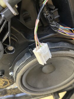

Rest ist Werks Sound Paket… vorne habe ich pro Lautsprecher 4 Anschlüsse und hinten hab Ich nur 2, warum?

Könnte sein, das 2 Leitungen zum HT weiter gehen und hinten ist evtl nur ein BB verbaut?
Genau so ist es. Vom Türstecker kommen 2 Adern in den Stecker vom TMT und werden direkt weitergeleitet an den HT. Der hat nen kleinen Kondensator am Anschluss.

was ist TMT, HT und BB?
Besser werden soll die Lautstärke das es noch etwas lauter wird
TMT = Tiefmitteltöner
HT = Hochtöner
BB = Breitbänder
