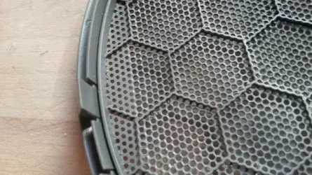

Die Gitter sehen von hinten aus wie die an meinem Bus. Ich wollte unbedingt OEM-Look haben u habe die Löcher von 1.5mm auf 1.75mm aufgebohrt u zusätzlich die Kanten gebrochen. Sieht dann so aus wie auf den Bildern. Schön luftig u der Klang ist satter.
Wer es nachmachen will - ca 5000 Löcher...pro Gitter:lolschild:

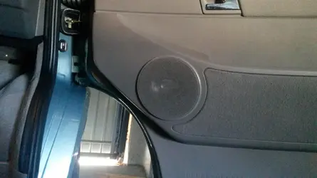

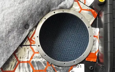

Einmal in GG Doorboards, einmal auf die Tür spielend.
Das Runde im Eckigen mag mir nicht gefallen.
Dazu passen die "Farben" des Zierings und der Umrandung auf den Bildern nicht zusammenpassen.
Vielleicht solltest du den Zierring dunkel halten damit es weniger auffällt oder den "Hintergrund" des Zierrings anders gestalten.
