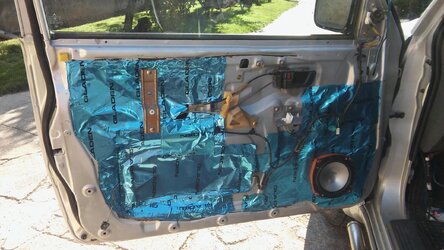

Hallo!
Hab mir ein Steg Lautssprecher System gegönnt, nun habe ich Angst, das die durch Nässe und schmutz von hinten kaput gehen.
Ich fahre einen Gelendewagen (Mitsubishi), der wegen meine Arbeit (Bauer) auch viel im Schlamm unterwegs ist. Die Werkslautsprecher haben einen Regenschutz, der die Papiermembran schützt. Jetzt sind noch Hifonics ATL TMT verbaut, derren Membran aus Alu sind, und so nicht so empfindlich gegen Wasser sind.
Was kann ich machen, um die zu schützen?
Würde mich auch über ein Link freuen, wie ich vorgehen soll.

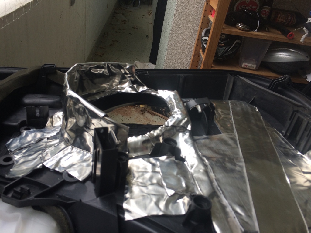

Eine Haube würde so aussehen ...
Aber natürlich hinter dem Türblech ;)

Ich will auch nicht, dass die kaput gehen, aber so viel Aufwand will ich mir nicht antun. Glaube nicht, dass das Auto noch lange hier bleibt.
Ich überleb mir Phonicar Rainstop zu besorgen. Wie muss ich mit den vorgehen? Wenn der auch gut ist, würde ich die Alubutyl "Dach bauerei" mir ersparen.
Ist Mist bei deiner Anwendung
Weil es nur für Spritzwasser gedacht ist und keinen Kontakt zum Lautsprecher haben sollte, das saugt sich sonst auch voll und dauert ewig wieder abzutrocknen. So zumindest meine Erfahrung, da hat das Alubutyldach deutlich besser funktioniert.
