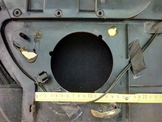

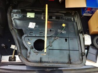

Werksseitig sind hinten aktive 13er in den Türpappen verbaut, wobei maximal 20er (aber dann ohne Gitter) reinpassen würden.
Am AGT gibt´s keine Aufnahmen bzw gibt es auf dieser Höhe keinen AGT, sondern nur ein fettes Loch...
Doorboards für hinten sind mir zu aufwändig (Wenn, dann mach ich mir für vorne welche),
die Chassis würden demnach auf das Türvolumen spielen. (Dämmung is klar)
Glücklicherweise ist die Türpappe hinten plan, dh. man könnte von hinten wunderbar eine MPX-Platte zur Versteifung einbringen.
(Würde es zusätzlich noch etwas bringen, die Chassis auf einem Alu-Ring zu montieren, quasi Chassis - Aluring - Türpappe - MPX?)
[attachment=2:2hj25j2t]Tuer innen1.jpg[/attachment:2hj25j2t]
[attachment=1:2hj25j2t]pappe komplett.jpg[/attachment:2hj25j2t]
