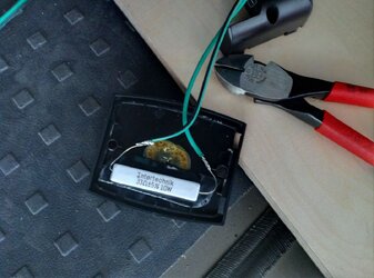

bin endlich mal dazugekommen,
die hinteren OEM-Chassis abzuklemmen und die Widerstände einzuschleifen.
Die Widerstände hab ich vorsichtshalber mit reichlich Luftzufuhr in alte Weichengehäuse gepackt,
keine Ahnung, wie warm die Dinger werden...
Allerdings ist es immer noch der Fall,
dass ab und zu der Fader "fernbleibt" und dann volles SIgnal von hinten kommt...
..und aktuell wieder öfters.
woran kann das liegen
oder
wie merze ich das Problem aus?
