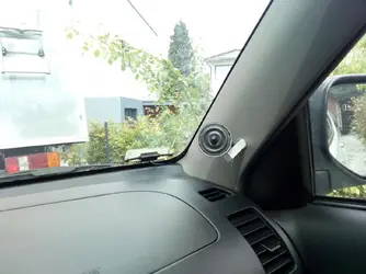

Das sieht doch schon echt gut aus, sinngemässe abdichtung der Türen, aufgebaute TT, HT ausgerichtet und der Sub ist auch gut umgesetzt.
Das einzige Problem das ich sehe, sind die nach hinten verjüngende TT aufnahme mit den dreieckigen Blechverengungen. Da wirst einen dicken Tunneleffekt mit Grundtoneinbruch bekommen. Wenn es für dich tragbar wäre, die Tieftonringe so zu ändern dass diese sich nach hinten öffnen anstelle zu verringern - und das Türblech entsprechend aufsägen würdest (kann man ja mit Zinkspray und Lack ordentlich machen) wäre das akustisch Super.

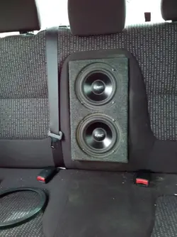

Neue Version des sub nun verbaut....
Ist nun ein HELIX E8W geworden....

Hallo!
Das Gehäuse war mir einfach zu klobig. Dieses integriert sich super in die Rückbank.
Machen tut er sich sehr gut...ich bin zufrieden!

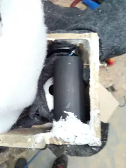

Habe mich nun mal wieder dazu durchgerungen ein neues suboptimales subwoofer Gehäuse zu bauen. Diesmal habe ich allerdings gleich eine KU eingebaut.
jetz muss ich "nur" noch die KU abstimmen...dann geht SW version 3 in den Ring.

Und weils nicht reichte habe ich gleich noch VIFA XT25 verbaut.
Soweit so gut...nach dem einmessen werde ich mal berichten!

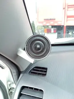

Die Halterung der Ringstrahler gefallen mir mit demHolzklotzdesign überhaupt nicht, dafür ist das Wooferabteil schön integriert. Berichte gerne mal über due Ergebnisse mit der KU... Wie, abstimmung ect.

Zur Abstimmung des SW mit KU:
TSP Messungen sind mir zu diesem Zweck zu theoretischer Natur. Denn zu definieren wäre erst mal was ich eigentlich erreichen will.
Ich habe mich dazu entschieden den Woofer mittels 'pink nois' abzustimmen und den SPL über den gewünschten Frequenzbereich von 0 bis 100Hz möglichst linear hinzubringen.
Ist mir dann auch einigermaßen gelungen.
Ergebnis:
Zwei exact!178 in 10l brutto, gut gefüllt mit sonofill, KU Rohr 60mm, 150mm lang. Gestopft mit 120mm offenporigem Schaumstoff.
Versuche mit Sonofill, Flecestoff resultierten in zu wenig Fließwiderstand, grösserer Auslenkung der Membran und sehr welligem SPL.
Das Ergebnis gefällt mir für mein suboptimales Gehäuse!
soweit, so gut!

Die neuen Ringstrahler klingen nicht schlecht, lösen auch gut auf. Eventuell müssen wir noch mit der Ausrichtung des fahrerseitigen etwas spielen, der ist mir teilweise zu vorlaut.
