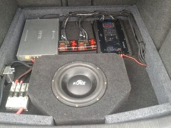

Habe schon eine Fertige Kiste die in mein System integriert ist. Der Kofferraum muss erhalten werden. ( Abmachung mit meiner Frau :) )
Anbei ein paar fotos.
Also ich kann eigentlich nicht mehr aus.
Brauche einen Woofer der in diesen Gehäuse gut spielt.
Na dann ein Peerless XXLs 12...
evtl. kann man das Gehäuse etwas kleiner machen aber 60L wären schon OK

Bevor du den wieder verkaufst, wie wärs mal mit einmessen, einstellen und schauen wo das Problem liegt.
Ich hab bisl den Eindruck, der wurde eingebaut, bisl eingepegelt und das wars.
Mir fehlen bis die Fakten um sehen zu können wo es wirklich hapert. Btw. sind die TSP bei solchen woofern (egal ob DD oder Kove) meist stark schwankend da von Hand zusammengebaut und du betreibst den ja sichet nicht mit nur 1 Watt.

Bin auf jeden Fall sehr enttäuscht. Dachte ich kann mein Konzept so umsetzen ( Erhaltung des ganzen Kofferraums)
Also mal ohne Scheiß, wenn der in der Mulde nicht funktioniert dann Bau einen anderen rein, warum nun den Kofferraum vollpflastern. Wart doch erstmal ab, was für Empfehlungen seitens des Herstellers kommen.
Warum aus den 60L kein Bassreflex bauen?
Warte die TSP ab und teile uns die hier mal mit.
Nen Rohr ist ja schnell reingebaut in die geschlossene Kiste.
Kofferraum vollpflastern geht mal garnicht. :ugly:
