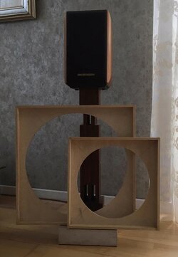

Die ersten Teile - die Frontblenden - wurden gefertigt und dabei das neue Spielzeug, die Oberfräse, ausprobiert. Eigentlich ist es ein obercooles Ding, aber es mach eine Riesensauerei, so dass man es "Zuhause" kaum nutzen kann.
Beeindruckend sind die Dimensionen des Gebildes. Erst wenn man sie gegen die heimischen Lautsprecher vergleicht, bekommt man das Gefühl für die echte Größe. Hier hinten links die Blende für den Tieftöner und vorne rechts für den Mitteltöner. Das sieht schon gewaltig aus.
Ich habe drei davon rumstehen, aber keiner davon ist dafür geeignet. Dafür bräuchte man so einen großen "Industrie-Staubsager", den ich mal beim Sam gesehen habe, sonnst ist der Sack sofort voll. Dann nehme ich lieber das Kehren des Carports in Kauf![]()
