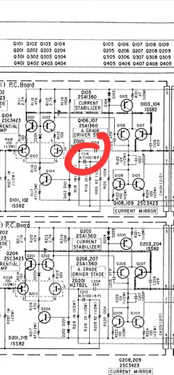

In der Treiberstufe sind bipolare Elkos verbaut, deren Beschaffung recht schwierig ist.
4,7 µF, 100V, bipolar, Hersteller Elna
Ich habe erstmal neue normale nichicon low esr, 105° eingesetzt. Nun habe ich in einem Forum gelesen, dass die wohl klangbestimmend sind und würde gerne bessere verbauen.
Nichicon MUSE haben nur 50V Spannungsfestigkeit. Die Gold sind polar.
Kann ich statt dessen Folienkondensatoren (MKP, MKT) mit eben auch 4,7µF einsetzen? Die Spannungsfestigkeit wird deutlichst übertroffen.
Die falsche Bauform ist nicht das Problem, Platz lässt sich dort schaffen.
Danke und Grüße
sind das Koppel-Cs oder sind das Strompuffer? Bei Strompuffer verwende ich Panasonic FR (Reichelt), bei Koppel-Cs, wenn möglich, gute Folien. An Koppelstellen, außer bei Röhren, braucht es ansich keine 100V.
Ich kann ein wenig löten, aber den Schaltplan soweit lesen kann ich leider nicht. Daher mal gescreenshotted.
Die alten elna habe ich nachgemessen. Die haben zwischen 5,3 und 5,5 uF.
Die neuen nichicon sind mit 5,1 uF deutlich näher an der Werksangabe (4,7)

Geben tut es die schon: https://www.digikey.de/short/nmfwtmqj. Wenn da ein bipolarer Elko verwendet wurde, hat das schon seinen Grund und einfach einen normalen Elko zu verwenden, wäre keine gute Idee.
Mit welchen Spannungen läuft das überhaupt? Der Schaltplan ist auch nicht vollständig sichtbar, so kann man nicht viel sehen...

Ich habe mal den kompletten Schaltplan gesucht. Der Kondensator scheint Teil der Rückkopplung zu sein. Ich würde einen Folienkondensator einbauen, wenn der reingeht. Oder wenn nicht oder nur mit langen Kabeln, einen passenden bipolaren Elko. Wie groß ist denn der Elko, der original drin ist? Wenn es so wichtig wäre, hätte Alpine auch einen Folienkondensator verwendet. Wobei im Signalweg ja auch Elkos direkt im Signalweg sind, z.B. E102. Wenn, müsste man schon alle Elkos durch Folienkondensatoren ersetzen.
