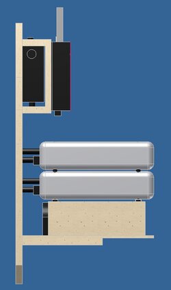

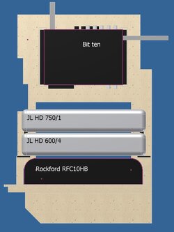

Nabend,

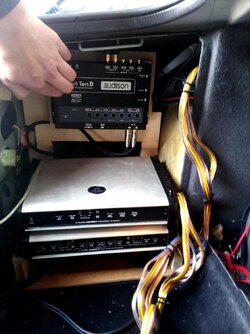

Ich würde gerne alle Komponenten der Anlage in ein leeres Seitenfach im Kofferraum verbauen. Dabei wird’s verdammt eng zugehen aber meiner Planung nach könnte es passen.
Was haltet Ihr von der Idee? Sind da Einstreuungen durch die Nähe Stromführender Bauteile ins Signal bereits vorprogrammiert?
Als Belüftung sollen unten vor den Kondensator 2 PC Lüfter die Luft reinziehen und oben vorm Bit ten 2 Stück die die Luft rauspusten.
