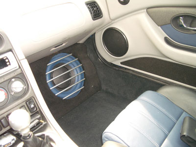

Aber gerade bei den Einbauverhältnissen im MG (Lautsprecher unmittelbar im Nacken) werden die Rears höchstwahrscheinlich immer ortbar bleiben. zudem wirst du den Hochton extrem begrenzen müssen.
Die Von Dir vorgeschlagenen Systeme sind einfach überdimensioniert für die Aufgabe. Einfache aber durchdachte Koax-Lautsprecher sind eigentlich schon ausreichend.
Es sei denn Du magst es, wenn Dir jemand von hinten ins Ohr brüllt. Dann ist es ok.

Wenn ich schon lese, dass ein Morel Ultimo 10SC im Fußraum keinen Tiefbass spielen kann...
der Woofer ist gerade für möglichst sauberen Bass bis in die tiefste Oktave ausgelegt.
Im Fußraum bzw Armaturenbrett geht mehr als man meint. Begrenzender ist vielmehr der kleine Innenraum.
Du wirst feststellen, dass Du bei geöffnetem Fenster / Tür viel mehr Tiefbass haben wirst.
Das wird mit einem 12"-Woofer aber genau so sein...
