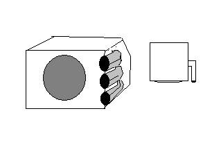

Also die Rohre sind alle übereinander an der rechten Wand , das Chassis sitzt vorn
die Rohre kämen aus dem gehäuse und würden dann eine 90° biegung machen. Die Auslässe wäre von vorn gesehen also auch vorn, in etwa auf glecher höhe des Chassis. ich hoffe man erkennt was ich mein :ugly:
/""""""\...O Rohre
..K15 ... O
\____/...O
Das Problem ist, bei so großer Portfläche (250cm³) werden die längen auch extrem

wie schaut es mit den 3x 86mm aus? (~180cm² Fläche) definitiv zu wenig oder reicht es noch aus? bzgl Windgeräusche sind ja dafür Trompetenöffnungen vorhanden?
Anbei mal ne "Zeichnung".
Die Rohre sollen alle 3 aussen langlaufen, sind gleichlang und übereinander (das Rechte ist Ansicht von oben)

Ich sag mal, das es reichen müsste. Wenn du für das gute Gewissen 4 nimmst und die dafür länger machst wäre es aber besser.
MFG
Diese Option kann ich mir ja offenhalten, indem ich nach unten platz für ein weiteres lasse.
Verlängern ist auch kein Problem, da die Rohre die ich mir ausgesucht habe steckbar sind.
Nur wenn es jetzt deutlich zu wenig wäre bzw ich starke Nachteile/Verluste dadurch bekäme, dann würde ich das Konzept eben überdenken.
