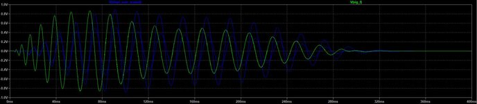

Hier mal das einschwingverhalten von einem Image Dynamics ID8 in 10l CB vs. 20l BR @30Hz, angeregt mit einem Kickbass-Sample aus dem Internet:
Die Y-Achse, im Diagramm in Volt aufgetragen, ist in Wirklichkeit Grün:das Signal, Blau:die Summe der verschobenen Luft, von Membran plus Port, multipliziert mit je dem gleichen konstanten Faktor, um optisch gut hinzukommen.
Man sieht, beide schwingen ziemlich gleich ein und aus, wobei - wie zu erwarten - BR lauter ist.

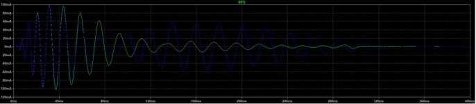

Hier ist der Strom in der Schwingspule BR vs CB - damit die Last auf dem Amp - zu sehen:
Das sind schon mal erste Aussagen. Im nächsten Schritt könnten wir den Amp anders modellieren, mit Strombegrenzung und größerem Ausgangswiderstand, zum Beispiel...
