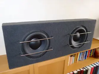

Kabeldurchführung auch abgedichtet!
Über das ein oder andere Literchen mehr hätten die sich bestimmt gefreut. Versuche bei mir beiden je 27L zu geben wenn alles klappt.
Die eingerückten Seitenwände find ich auch hübsch...:) Meine Gehäuse haben sowas nicht, sind aber auch einzeln verpackt, da sind sie eh handlicher...;)
Sehr schöne Arbeit!

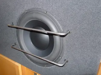

Ach ja, die Chassis sind natürlich mit M5 Schrauben befestigt, in entsprechenden Rampamuffen, die ich bündig versenkt und hinten abgedichtet habe :-)

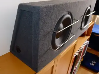

Nö, von vorne mit 5-er Innensechskanntschlüssel.
Ich wollte auch erst nicht ganz durchbohren, aber weil der Chassisausschnitt innen durch eine breite Fase aufgeweitet ist, schauen die Muffen hinten etwas raus. Also abgedichtet und gut.
Gehäuse ist noch zusätzlich mit Acryl abgedichtet und innen 2-fach lackiert. Da geht erstmal nichts mehr durch :-)
Bevor ichs vergesse, die Anschlussbuchse war auch nicht luftdicht. Jetzt schon :-)
