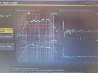

Imprint ist ein selbsteinmessendes Programm, welches die Impulsantwort entzerrt.
Es stellt Dir auf diese Weise quasi Deine Anlage ein. Insbesondere "schlechte" Lautsprecher
profitieren davon, wenn das System eh schon gut ist, kann nichtmehr so viel geradegebogen werden. :ugly:
So kenne ich es. Was relativ egal ist. Wie es funktioniert, ist nicht das entscheidende, das wichtige ist, es funktioniert. Und das echt gut. Habe selber grad erst in meinem Polo mit Serienbreitbändern (8cm) tief im Armaturenbrett rumexperimentiert, die Ergebnisse waren erstaunlich, hat mir niemand geglaubt, was da spielt... (siehe Anhang)
Wobei dort natürlich auch ein Sub und eine Endstufe mit im Spiel waren. Was ich von anderen Imprintexperimenten gehört habe (zB im Ford Ka von Toermel), lässt darauf schließen, dass es nicht nur mir so geht.
