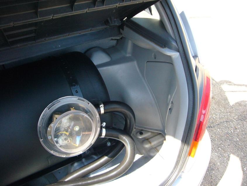

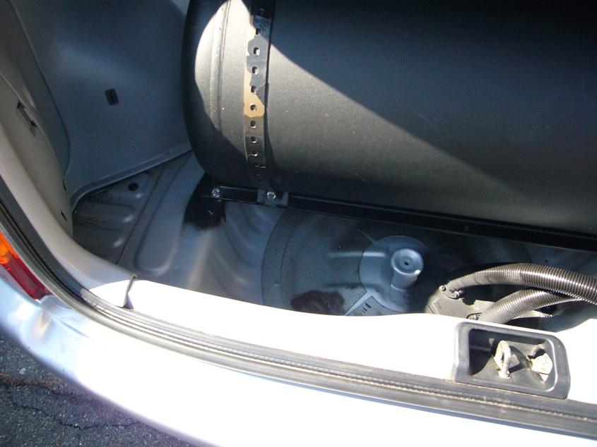

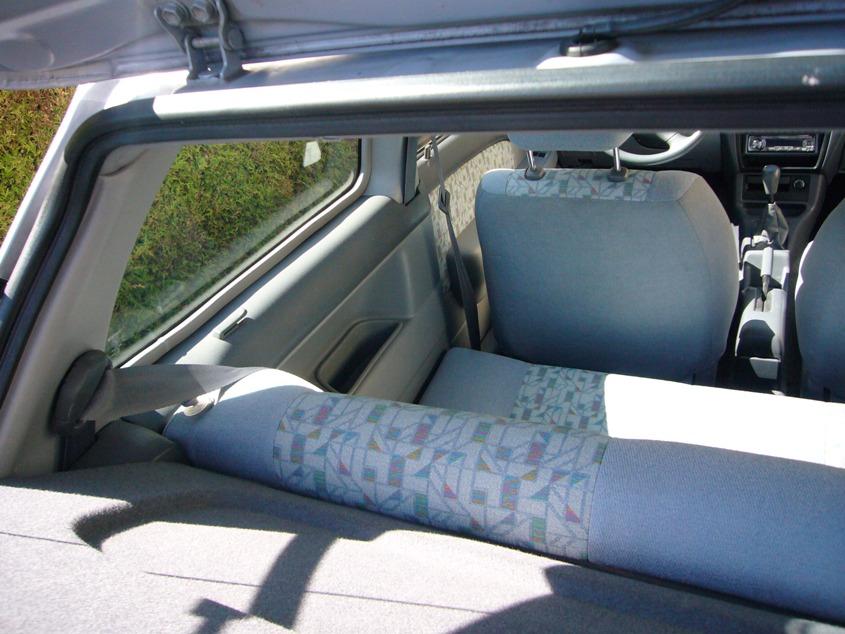

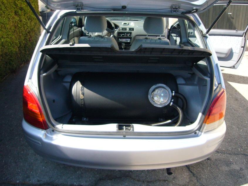

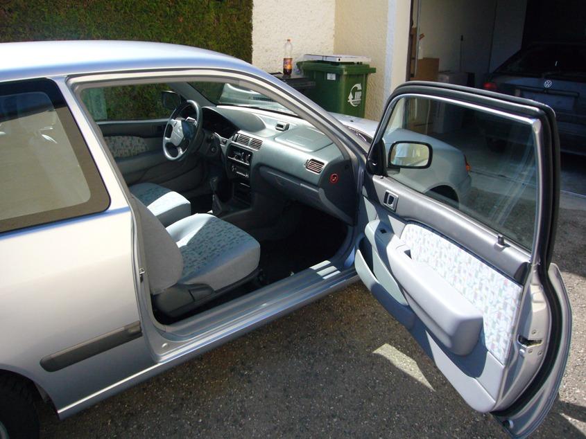

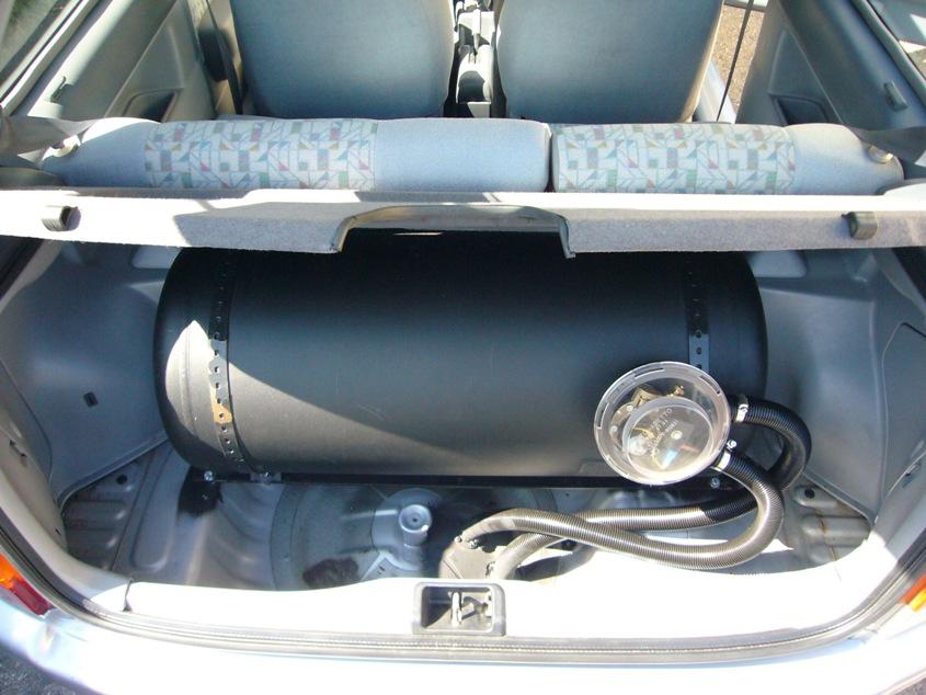

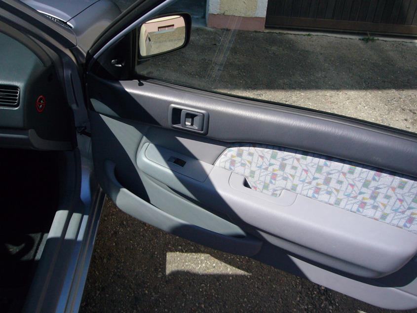

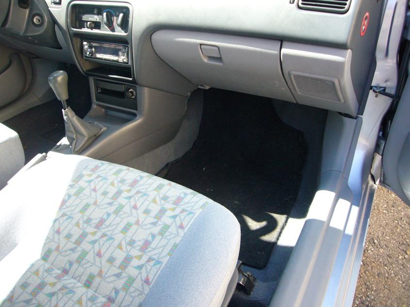

Hier hab ich mal paar Fotos gemacht die hoffentlich etwas Klarheit schaffen was die Platzverhältnisse angeht :hammer:
Die Radmulde ist doch fast komplett frei :)
Kaufst du nen Ring von Gladen oder so und sägst nur das Tortenstück für die Schläuche raus..
Gastank raus, klarer Fall!
Wer braucht denn schon Airride ;)
RRM geht
Seitenverkleidung re & li geht auch
welche frage hattest du noch ? ;) :beer:

du solltest erst mal noch über das frontsystem nachdenken, ich sehe da nämlich nichts an einbaumöglichkeiten, wenn du eh alles neu machen must kannst du auch ein doppel kompo verbauen und den sub sparen, oder ein 20er tt in geschlossenen dobos...

Raus mit dem Zylindertank, und auf Radmuldentank umrüsten.

Dacht ich mir doch, CNG Tanks sehen doch anders aus....Hochdruck, andere Armaturen., Nach/Umrüstung nicht möglich.
Imho auch cooler als Erdgas, da LPG eh ein Abfallprodukt der Erdölraffination ist.
Gruß, Stefan
ich find den Tank für dieses Auto auch stark überdimensioniert!
nen Umbau auf Radmuldentank wäre auch ohne Hifi ne sinnvolle Aktion!

So Matthias ganz einfach. So wie ich dich kenne, den Wert und Alter des Fahrzeugs anschau wird hier mal wieder kompromisslos verbaut und auf Rückrüstfähigkeit weniger Acht gegeben. Die Türen mit diesen eingeclipsten Türtaschen schreien regelrecht nach Doorboards wie in deinem alten Polo. Dürfte ja ziemlich gerade sein.
zum Thema Woofa. Schnapp dir die 2 HX250 vom Flo und hau jeweils links und rechts einen in´s Seitenteil. Wird zwar ne grässliche Arbeit dort ein sauberes Gehäuse zu laminieren aber was anderes bleibt uns kaum übrig wenn man deine Hörgewohnheit einigermaßen beibehalten will.
