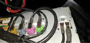

mein neuer alter MB X204 MOPF2014 hat ein Audio20 mit Becker Map Pilot (kein Comand). Hat seit dem vorletzten MB Werkstattbesuch kein GPS Empfang mehr.
Paps ist den vorher gefahren und ihm ist es nicht wirklich aufgefallen.
Mich nervt es.
Bei den 204er gammeln die Dachantennen und haben damit Probleme.
Ganz normale GPS Maus bestellt, Radio raus, keine GPS Buchse. Soll anscheinend lt. Motor Talk etc auf der FM Antenne liegen. Das brachte jedoch keinen Erfolg.
Hinter der C Säule habe ich drei Fakra Adapter. Braun Lila und Schwarz. Es soll lila sein, leider ändert es garnichts er hat 0 Satelliten.
Hat hier jemand bereits Erfahrungen sammeln können. Eventuell ist die bestellte GPS Maus defekt. Ich werde zum WE mal in der Werkstatt bei mir nachschauen, da müsste noch eine von einem alten Pioneer liegen.
Als ergänzende Infos noch mal etwas. Das Map Pilot hat einen neuen Akku bekommen und die aktuelle FW ist drauf.

Habe heute noch mal das Handschuhfach ausgebaut und die GPS Antenne direkt an die Dockingstation vom Becker Map Pilot gepackt. Keine Besserung. Kurzzeitig hatte er aber die korrekte Uhrzeit, jedoch 0 Satelliten. Danach ging die Uhr auch wieder falsch.

Rückmeldung:
Navi funktioniert wieder. Ursache defekte GPS Antenne auf dem Dach. Die erste bestellte Antenne war leider defekt.
Habe dann eine neue bestellt. Angeschlossen und siehe da. Empfang. Die neue Antenne habe ich jetzt an Stelle des Center Lautsprechers gesetzt.
Heute ist es regnerisch. Mal schauen wie der Empfang noch wird.
