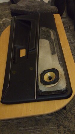

Such mal hier oder im Hifi-Forum nach meinen alten Einbauthreads, dort sollten auch Bilder zu finden sein wie ich bei meinem ollen Passat die Türverkleidungen angepasst habe. Da war es die selbe Problematik wie bei Deinem Scirocco (4x6 Lautsprecher Serie)
13er passen bei Dir allerdings schon mit wesentlich weniger Aufwand, allerdings würde ich bei den alten Rappelkisten nichts anderes als geschlossene Gehäuse mehr verbauen wollen
Hier mal zwei Bilder welche ich noch auf die Schnelle gefunden habe:
Das schwarze was durch das GFK durchschimmert sind die originalen Türablagen => 100% rückrüstbar
