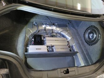

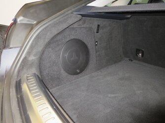

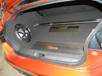

Also ich baue viel lieber aus MPX in Kombination mit Faserspachtel.

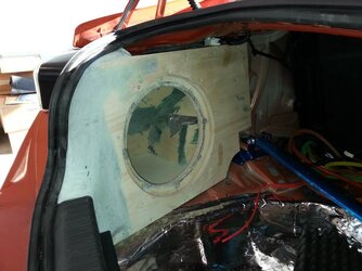

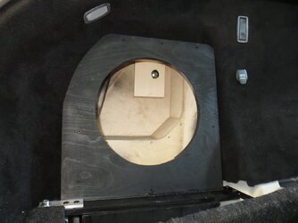

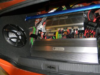

ich tue mir mit Bretterhaufen schwer, da finde ich es leichter komplexe Formen kraftschlüssig abzulaminieren
aber so hat halt jeder seine Vorlieben, egal wie - das Ziel erreichen verschiedene Wege
Sehr schicke Einbauten Didi, sieht sauber verarbeitet aus und trifft meinen Geschmack viel besser als die üblichen LED-Parties. Aber obwohl ich mit Bretterhaufen sehr gut zurechtkomme, werde ich es trotzdem mit Bastet28's Methode versuchen. (Für mich) neue Techniken reizen mich per se und ich vermute, dass ich das Volumen der ziemlich komplexen Form so noch ein bisschen besser ausgenutzt bekomme.

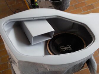

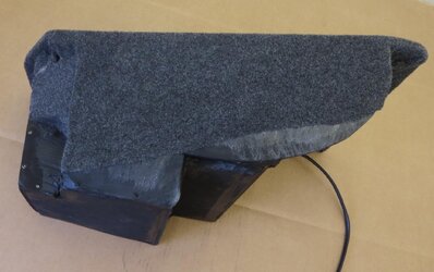

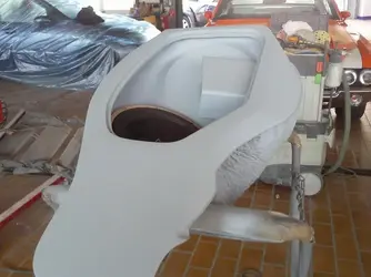

Man kann komplett mit Holz oder auch nur mit GFK bauen
Wichtig hier ist die Form, und wie weit ich mit Holz gehen kann ohne Volumen zur verschwenden.

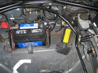

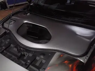

Ich habe auch schon Front Gehäuse für Bandpass gebaut für Yoyota MR2
Hier ging nur mit GFK so viel wie Möglich an Volumen zur schaffen aber auch sehr Kritisch das Gehäuse raus und einbauen können
weil unterdrunter Originale Batterie ist und neben dran Aggregaten wie ABS, HBZ.
Da gingen locker mit verschnitt von Laminat um die 50liter Harz.

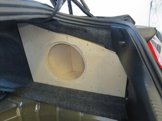

es geht aber auch schneller und mit weniger GFK wie bei neuen VW Jetta mit mehr Holz
Davon ist aber immer die Form für Volumen abhängig
Vorteil wenn man ohne GFK arbeitet und nur mit Spachtel man hat bei Kunde Fahrzeugen die Termin anhalten müssen
weniger lästigen Geruch verursacht durch Styrol

@Sascha war ein Kampf dem zur bauen um das Mögliche an Volumen herstellen und Nachts Rückenschmerzen wegen dem rein und raus Aktionen
Auf jeden Fall hast du meinen Respekt. Nicht nur wegen dem Handwerklichen, sondern auch wegen der kreativen Idee.
Danke SASCHA
war einer der besten Lösungen bei den Toyota MR2 und ne 30er als Bandpass mit Reflexkanal unterhalb Handschuhfach ist einfach geil
