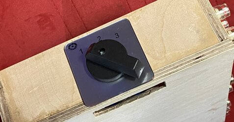

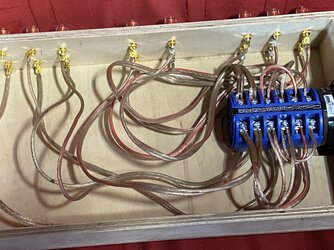

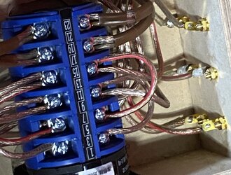

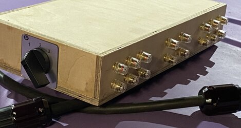

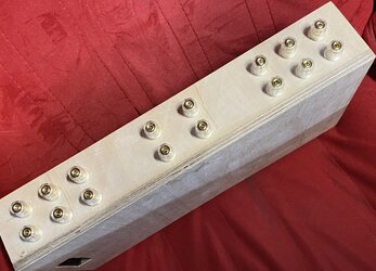

Ich hab jetzt doch andere bestellt die nicht 1-0-1 schalten sondern 1-2-3, diese in 8polig, damit kann ich nun 3 Lautsprecher schalten und baue mir neinen "Traum" Lautsprecherschalter.
Hab zwar bei einem Kumpel noch ein paar schöne Aluplatten bei einem Kumpel geordert da es aber noch dauert und zum testen erst mal kurz eine Kleine Holz Box gesägt
Vom messen her sind die Schalter echt top.
