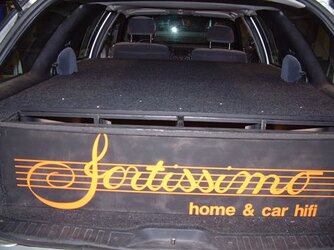

Der Fortissimo Bandpass hat nur einen Nachteil: ER will und braucht Platz :cool:
Hier das Urmodell...müsste eigentlich dieses Jahr 25 jähriges Jubiläum haben :love:
Die "Erfindung" kam übrigens eher zufällig. Ich hatte den Bandpass für dB-Drag gebaut und hoch abgestimmt...und mit Wechselport zum Musikhören.
Das Umbauen hat mich dann genervt und ich habe mit dem Alpine F#1 Prozessor einfach ein 2. Setup gemacht mit sehr tiefer Trennfrequenz.
Und damit war er klanglich deutlich besser und nicht weniger heftig untenrum.
