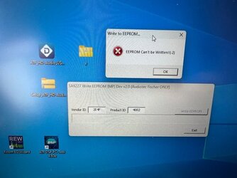

Hab das Update runter geladen, aber bekomme dann im Verlauf der Installation eine Fehlermeldung:
Schau Mal in das Help File. Hast du vorher den Modus im PC-Tool umgestellt?
Bist duit der Karte direkt per USB verbunden?
