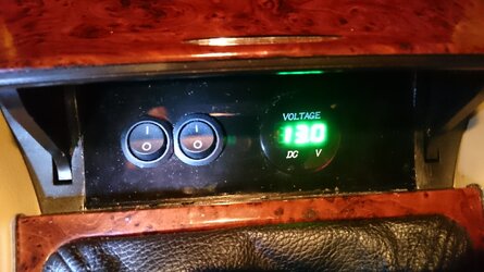

Ich habe in meinem Fahrzeug für den Starter-Akku eine einfache Spannungsanzeige verbaut

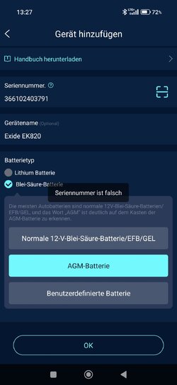

In letzter Zeit bekam ich keine Verbindung mehr.
1. wurde die Banner Running Bull AGM 58001 nach 10 Jahren gegen eine neue Exide EK820 AGM ausgetauscht
2. wurde mein altes Samsung Galaxy S9 durch ein Poco F8 Ultra ersetzt.
Nach den Playstore Rezessionen bin ich nicht als Einziger hiervon betroffen.
Auf der HP wird die Fa. Keckeisen in Memmingen als Servicepartner angegeben. Ein Anruf bei dem sehr freundlichen Mitarbeiter ergab folgendes:
Die neuen BT-Protokolle von aktuellen Android / iOS Handys sind nicht soweit Downgrade-kompatibel zu der Version des alten BatteryGuard (2016 gekauft). Update der alten BatteryGuard Geräte nicht möglich, da HW veraltet und kein Update-Serviceport.

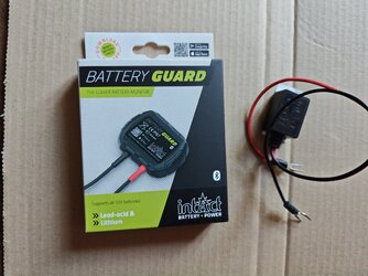

Ich sollte per email ein Bild meines alten BatteryGuard mit meiner aktuellen Postadresse zusenden
Den alten BatteryGuard kann ich im Müll entsorgen, kein Versand ect erforderlich. Es wurde ebenso keine Rechnungskopie o.ä. verlangt

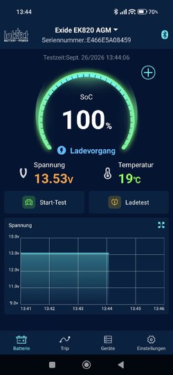

- es wurde innerhalb 1 Tag kostenlos ein neuer BatteryGuard zugestellt! Funktioniert mit ver
besserten Diagnose-Funktionen.
