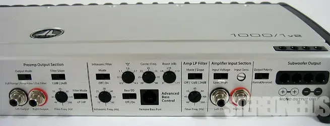

gestern mal Spassweise die JL an n kleines mundorfnetzteil angeschlossen. mangels vernünftigen Sub dann nur n kleinen teufel ls von der heimkinosnlage rangehängt. stufe geht an, aber kein ton. dann n bisschen sn den schsltern gespielt ( msngels Ahnung wie die richtig eingestellt sein muss ) und bei dem schalter 0db/12db/24db mal auf 0 und schon kam n ton raus. zuspieler war auch nur mein handy....kam halt ganz spontan dazu es mal zu probieren.
weiss wer bei dem modell wie ne Standardeinstellung wäre?
Das wird wohl die Flanke für den Tiefpass sein, sprich 0dB ist ohne Filter.
Du hängst einen TP vor einen Lautsprecher, der die nicht ausgeblendeten Frequenzen wohl nicht mehr erzeugen kann, sprich du hängst einen Hochpass höher als einen Tiefpass = Stille. ;)
ja schon klar das es die flankensteilheit ist. meinst du also ich soll einfach mal n sub ranhängen beim test ?
also wenn ich den Schalter auf off stelle sollte der verstärker doch fullrange laufen.
