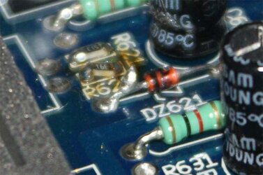

Als erstes vielen mir 2 Wiederstände ins Auge, welche offensichtlich bereits getauscht wurden, Lötkunst wäre hier das falsche Wort

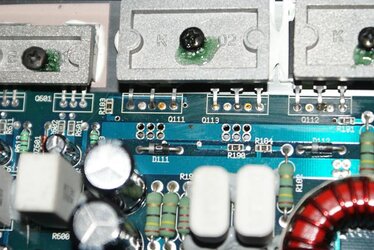

Weiterhin sind mir viele Löcher aufgefallen welche nicht richtig(aufgefüllt) verzinnt wurden, hier frage ich mich ob dies gut geht oder man besser nachlöten bzw. Kupferdraht einlöten sollte.
