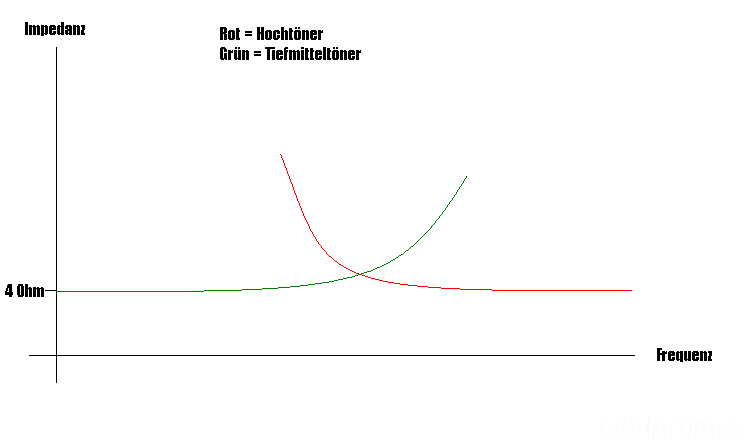

Den ersten Teil mit den Pegeln verstehe ich nicht. Die Frage lässt sich aber leicht beantworten. Bei einer hohen Frequenz, ist die Impedanz des Mitteltöners hoch, also wirkt nur der Widerstand des Hochtöners. Bei einer geringen Frequenz ist der Widerstand des Hochtöners in Verbindung jeweilsmit der dazugehörigen Weiche groß, also fließt der Strom durch den Mitteltöner.
Bildlich gesprochen:
Der Nutzbereich von HT und MT ist verschieden, die Impedanzen "kommen sich nicht in die Quere", das ist der springende Punkt.
Während der MT spielt, ist der HT -- also eigentlich das Filter davor -- hochohmig, während der HT spielt, ist der MT hochohmig. Im verhältnismäßig niederohmigen Bereich "sehen" die beiden sich nicht.
Bei der Parallelschaltung zweier gleicher Lautsprecher ist der Nutzbereich (von Ausnahmefällen abgesehen) identisch, deshalb sinkt die Impedanz dann auch tatsächlich auf bspw. 2 Ohm.

Weil nach unten hin kommt dann immer mehr der Rdc wenn keine Weiche da ist. Das gilt auch für den HT. Eine Impedanzanstieg gibt es ohne Weiche nur nach oben hin. Je nach LS früher (TT) oder später (HT). Datenblatt hilft evtl.
