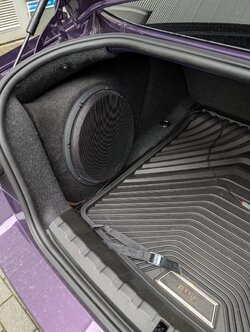

Ich weiß nicht, was ihr alle an den Hertz MPS Dingern habt. Hab ja auch einen. Ich mein, er ist flach und hat trotzdem Power, aber klanglich gefällt er mir gar nicht. Bin richtiger "Klang"- Subwoofer Fan. Hatte im Tiguan mal einen Morel Klang Subwoofer, der war ein Traum. Beim Hertz MPS hab ich das Gefühl, der schwingt zu lange, was ja nicht sein kann, aber es hört sich zumindest so an.
Was für ne Endstufe hängt dran?
In was für einem Gehäuse betreibst du den?
Der MPS sitzt in einem 23l geschlossenen Gehäuse an einer DD Audio SS850 mit 575W RMS an 2Ohm. Die Wahl auf die Endstufe wurde getroffen,weil sie die einzigste ist, die ich hinter der Seitenwand im Kofferraum verstauen konnte. Im Kofferraum sollte nichts mehr sichtbar sein.
Ich denke, was Gehäuse und Endstufenleistung angeht, ist alles in Ordnung.
Vielleicht mag die Position nicht optimal sein. Aber selbst wenn man es verbessern könnte, die Klang Charakteristik mag ich schon einschätzen können. Ist nichts für mich. Ich werde den MPS durch einen Hertz Graphit 10" ersetzen. Mit dem dürfte ich glücklicher werden.
