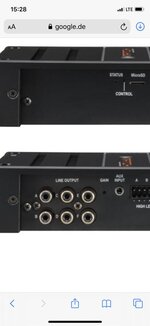

Die aufbereiteten Signale können via Cinch Kabel zum Verstärker weitergeleitet werden. Allerdings hat der Match DSP nur ein Cinch-Buchse pro Kanal.
Der Hertz Verstärker erwartet beim Input aber pro Kanal zwei Cinch-Stecker.
Das bedeutet ja, dass ich dem Hertz Verstärker das Signal dann nur in mono zur Verfügung stellen kann. Ist das so normal oder muss hinter den DSP noch mal n Adapter?
Nene, das passt schon so. Je Lautsprecher ein Cinch-Kabel aus dem DSP raus und genauso in die Endstufe rein ist alles in Ordnung ;)
Also HT links wird A, HT rechts wird B, Tmt links wird C und Tmt rechts wird D?
