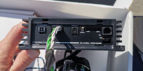

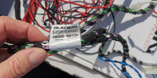

So... habe mein Picolöchen mal abgelichtet...

Ganz normale Pico! Einfach Micro USB dran und los :)

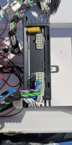

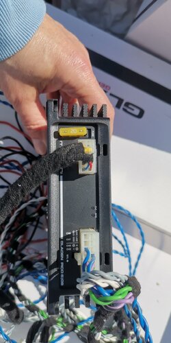

Habe am Sonntag auch einen i30N gemacht und hier ein paar Infos:
Verbaut wurden erstmal nur:
- Forza C8.14
- Eton AM500 (richtig geiles Teil!) in einem Bandpass Gehäuse für einen Arc8 in der Mulde.
Hochtöner und Tieftöner aktiv. Rear übers Radio gelassen.
Also:
2x 16mm² durch den originalen dicken Durchlass überm Kupplungspedal. Mehr würde gehen, aber ist nicht nötig bei der Audison C8 und dem Eton AM500.
Durch die Tülle von dem Haubenzug passt nichts.
35mm² BRAUCHST du einfach nicht in den Wagen ziehen. Von der Batterie zum Sicherungshalter kannste das natürlich machen. Aber bei der Pico machst du auch mit 10mm² oder 16mm² alles richtig. Wenn die nur wie bei uns in unters Radio kommt, dann sind das auch keine 2m Plus Kabel 👍
Um durch die Tülle zu kommen:
Batterie raus, MSG raus und dann lang machen 😄
Vorne zwei 10er Muttern von der Tülle lösen - eine einfach - eine fies hinterm Bremskraftverstärker - geht mit Geduld und 10er Schlüssel haben auch. Und ja auch wieder montiert 😆
Masse habe ich für die Forza direkt mittig unterm Radio/Mitteltunnel abgenommen. Quasi genau das wo die Forza liegt.
Die sieht da eingequetscht aus, ist sie auch, aber oben und unten (mehrere) cm Luft.
Trennung für HT/TT jeweils am Kabelbaum unten A Säule gemacht.
Und noch ein paar Bilder:
MVIMG_20260503_144751.jpgMVIMG_20260503_144745.jpgMVIMG_20260503_144742.jpgMVIMG_20260503_133307.jpgMVIMG_20260503_144556.jpg
Die nicht benötigten Kabel an der Forza werden beim nächsten Mal entfernt um das zu entschlacken. Meine Zeit war aber rar und hat schon länger gedauert als angenommen, durch das "Stromkabel Problem" 😄
