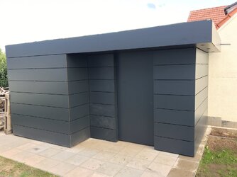

(Schreibtisch meiner Kids DIY)

Zu den akustischen Eigenschaften: Ihr sponsort mir 4x18" Woofer und ich bau die in mein Gartenhaus
Mir scheint das geplante Gehäuse ist nicht ganz dicht...:LOL:
