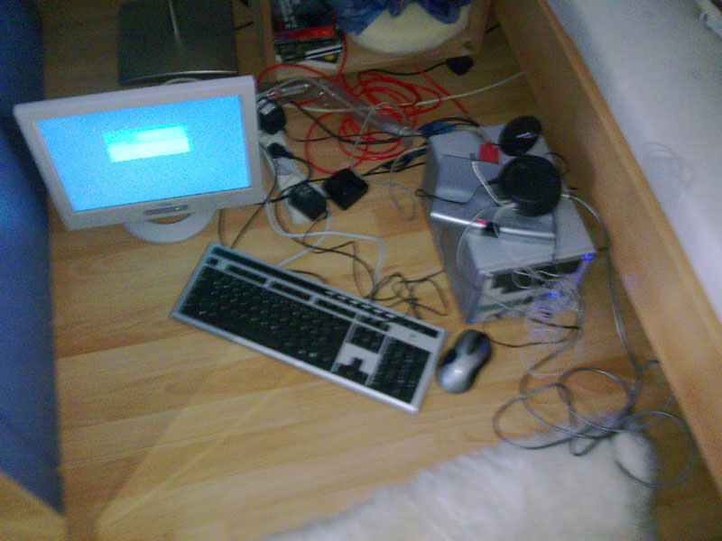

Testaufbau, Installation und Einrichtung

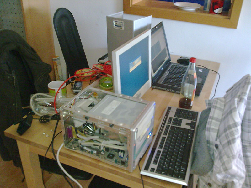

Hier sieht man, wie verstaubt das Gerät ist - lange nicht benutzt

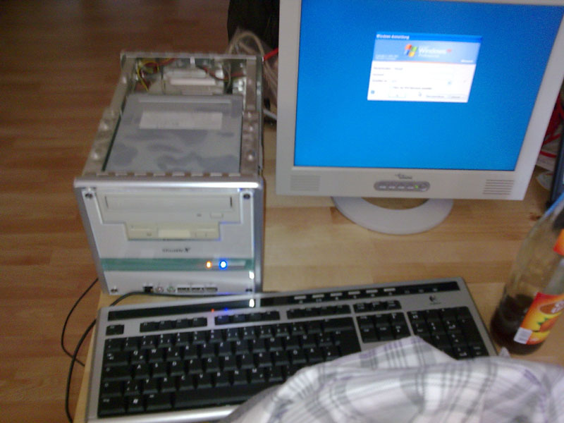

Testaufbau im Schlafzimmer, da ich noch ein Loch fürs LAN Kabel bohren muss und die Fritzbox im Schlafzimmer hängt - Test erfolgreich, somit folgt...

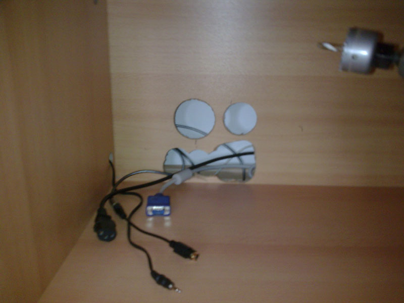

... die Anpassung im Wohnzimmer. Erstmal Lüftungslöcher und Anschlusslöcher bohren

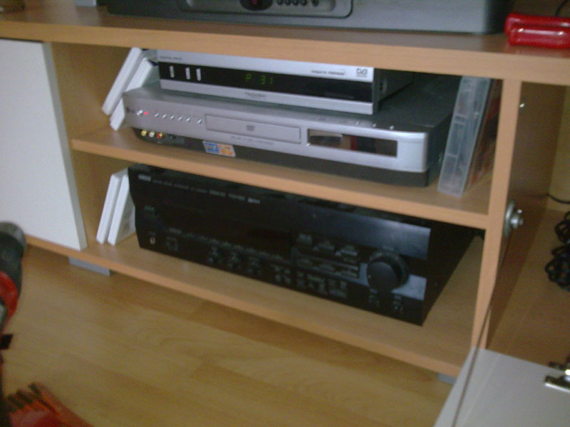

seitlich ebenfalls ein Loch gebohrt das ich direkt an der Verstärker komme

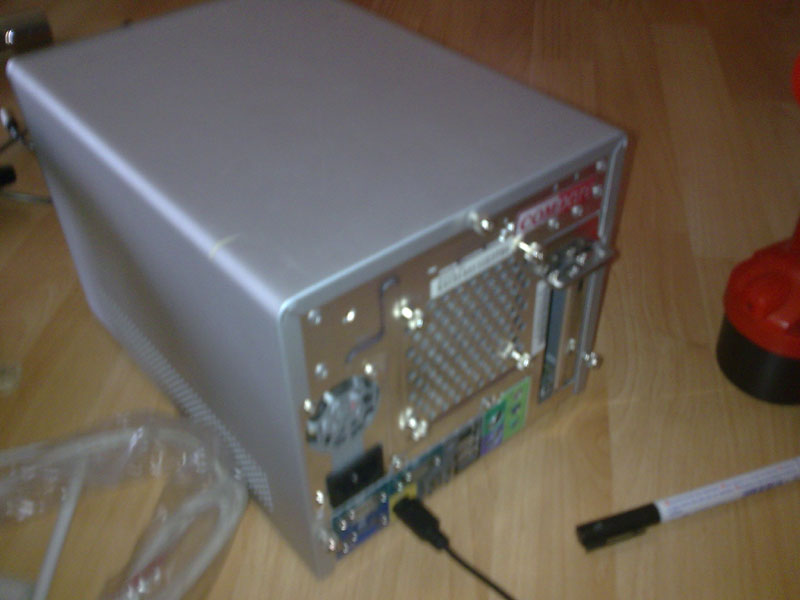

hier das Gerärt nochmal von hinten

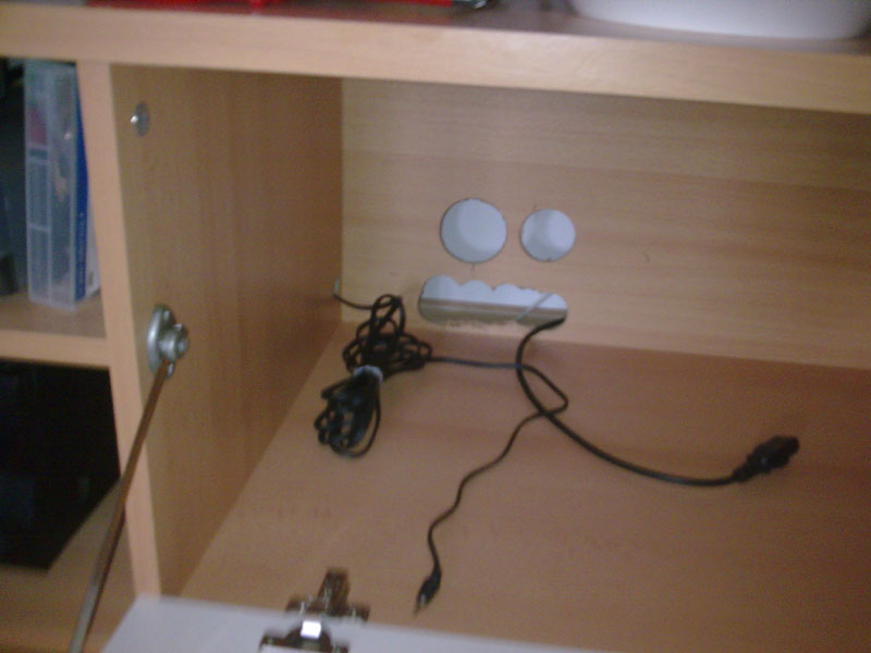

Kabel verlegt und zum Anschluss bereit

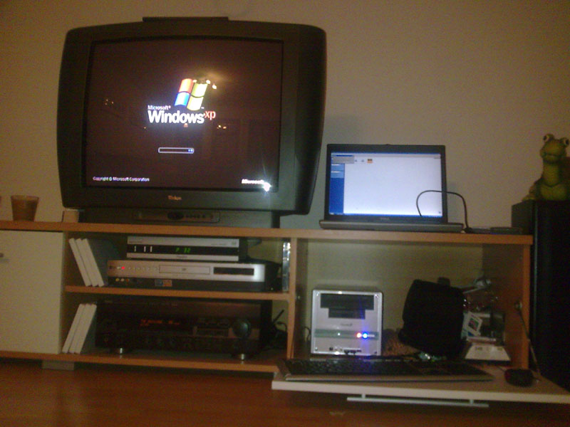

Test - läuft :)
Schrank wieder eingeräumt inkl. PC (Tastatur und Maus entfallen für die Zukunft)
Und das fertige Ergebnis

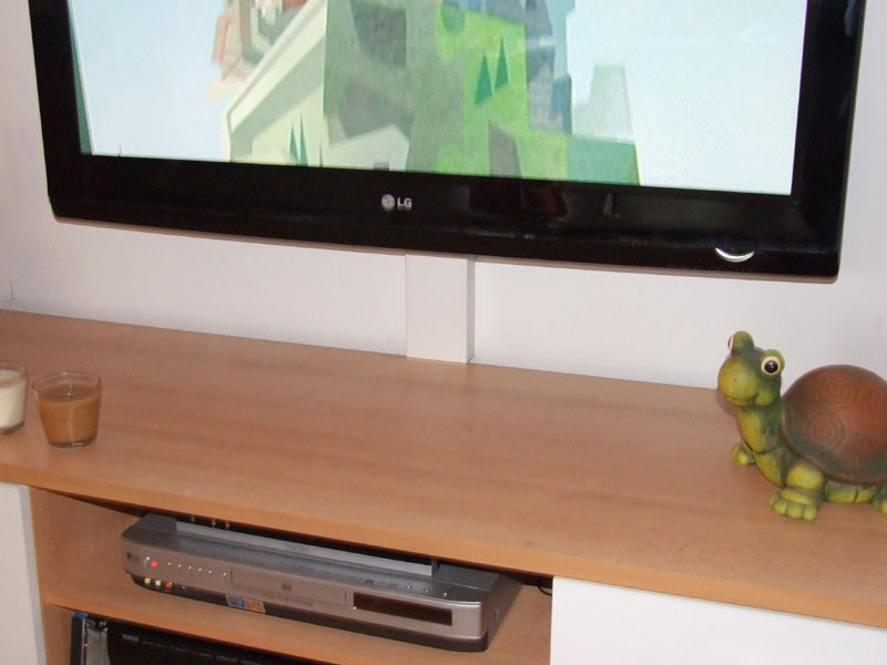

Dann kam das gute Stück eine Woche später auch schon :liebe: 42" ist schon mächtig :bang:
Ich war wirklich überrascht wie gut das Bild ist. Absolut tadellos - der von meinem Dad ist dagegen der größte... :stupid:
Aber wenn schonmal so ein schönes flaches Ding da ist, muss es auch standesgemäß an die Wand - Platz ist genug vorhanden. Also mal gesucht (sehr viel Schrott im Netz...) und eine m.M. nach brauchbare Wandhalterung gefunden - bei Conrad.
Das Teil ist richtig massiv und ordentlich ausgeführt. Es war eine reine Freude das Teil zu montieren und war in 15 min. erledigt (mit bohren usw.)

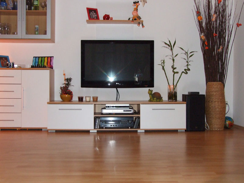

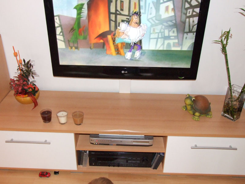

Und so siehts aus :bang:

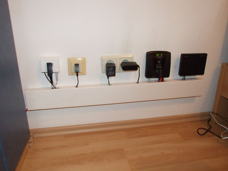

Dann kam noch der Kabelkanal um die häßlichen schwarzen Strippen zu verstecken
Da noch was vom Kabelkanal übrig war, auch noch gleich die "Telefonzentrale" aufgeräumt - jetzt liebt mich Frauchen noch mehr :ugly:
