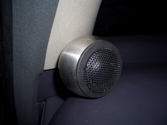

jöörg schrieb:Kennst du jemand mit Drehbank? ich hab mir die http://cgi.ebay.de/ws/eBayISAPI.dll?ViewItem&item=190294399073&ssPageName=STRK:MEWNX:IT besorgt und hab die Öffnung von 42,4 mm auf 46 mm aufdrehen lassen. Hinten noch ein Loch rein und gut ist.
jöörg schrieb:Meine HT haben einen Einbaudurchmesser von 45,6 mm. Hab die Öffnung auf knapp 46 mm von meinem Kollegen aufdrehen lassen so das die HT gerade so reinpassen. Dann eine Lage Isolierband um die Einbaufläche des HT und vorsichtig reingesteckt. Das Ding sitzt Bombenfest. Hinten entweder mit Hohlschraube wo auch das Kabel durchgeht raus oder eben zwei kleine Löcher, eins für das Kabel und das andere für die Schraube. Würde mir aber ne Hohlschraube besorgen.
Hab dir mal noch ein Bild angehängt. Da schaut noch ein bisschen vom Isolierband raus, muss ich noch weg machen...
