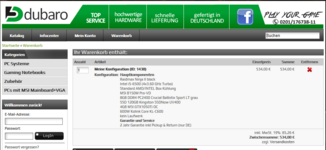

tja, hätte ich den mal bestellt - jetzt wurde der Preis "angepasst"
somit weiter suchen - so ein mist
