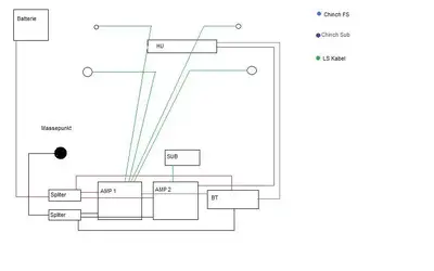

Da nimmst einfach ein dünnes kabel.
Wie ein ls kabel. Das genügt.
Sonst so wie Gack sagt.
Remote ebenfalls. (Brauchst nicht absichern)
Schau mal welchen querschnitt das vorhandene kabel hat.
Wenns ein 35mm2 is passts. Wenn du nämlich aufrüstest auf 38er und mehr leistung würd ich sowieso ne 2. batt reinpacken.
Von der aus dan mit Dementsprechend querschnitt weiter.
Wer stellt dir den Dsp ein?
