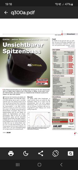

Hallo, habe den aktiven esx reserverad subwoofer, der Treiber ist kaputt , jetzt wollte ich den ersetzen, mit ein wenig umbau durch ein 20 cm sub ( da fast keine ovale gibt) !
Mein Problem ist der originaler Treiber ist 0,5 ohm und leistet 150w rms, die meisten subs die angebotenen werden haben aber 2 oder 4 ohm!
Geht das trotzdem?

dürfte kein Problem sein, die integrierte endstufe wird dann allerdings für einen 4 oder 2 ohm subwoofer (viel) zu wenig Leistung haben.
(mehr ohm = weniger leistung)
Ich würde es lassen.
Ich würd das Ding bei der Abstimmung und hartem Highpass jetzt auch nicht unbedingt SUBwoofer nennen.
Was neues bauen ist für dich keine Option?
Versuch einen 8" mit gutem Wirkungsgrad und doppel 2-ohm Spule zu finden, damit du wenigstens auf 1ohm kommst.
Technisch machbar ist das sicher ohne größere Probleme.
Gibts wirklich keine 6x9" woofer die da von den Parametern passen könnten?
Man könnte mal bei ATF in den Match-Serien schauen. Dort gab es ja z.B. den Match PP8W-Q, der 4x3Ohm hat.
Damit käme man auf 0,75Ohm.
