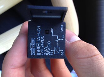

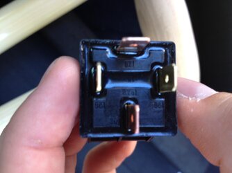

Du kannst 86 mit 85 vertauschen aber nicht mit 30
Du kannst 30 aus deinem Verteiler versorgen
85 und 86 versorgen die Spule die den Schließer anzieht
