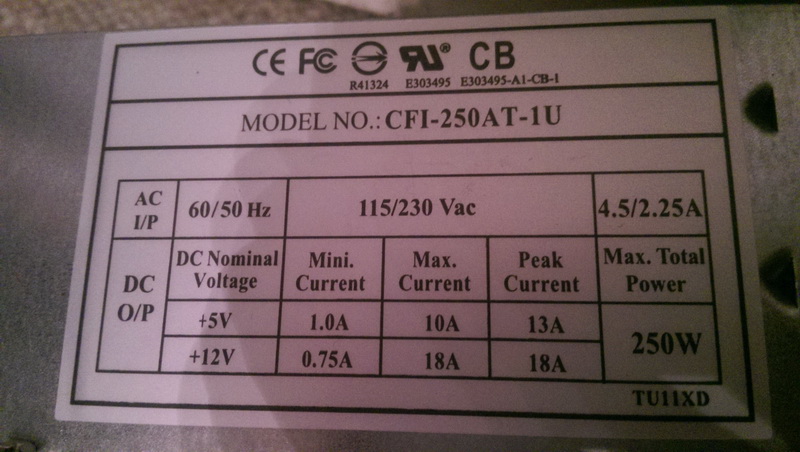

wie oben schon beschrieben, bin ich auf der Suche nach einem Netzteil für mein NAS. Es handelt sich bei dem NAS um ein Sharkoon 5 Bay Raid Station.
Hier der Link zur Herstellerseite:
http://www.sharkoon.com/?q=de/content/5-bay-raid-station
So nun zum Problem: Das NAS besitzt 2 Lüfter. 1 x 120mm der macht soweit keine Problem und einen 40 mm Lüfter. Der wie ihr euch vorstellen könnt, einem den letzten Nerv raubt.
Nun gibts es 2. Möglichkeiten.
1. den 40 mm Lüfter gegen einen "besseren" / leiseren Austauschen.
2. Ein neues Netzteil kaufen. Grund: Weniger gebastel, da Plug&Play. Gedacht habe ich an folgendes und hier brauche ich eure Hilfe:
http://www.aquatuning.de/cases-hard...-auf-4pin-molex-24-watt-inkl.-euro/uk-stecker
ein solches externes Netzteil direkt mit Molex Stecker. Ich bräuchte hier nur noch ein Y-Kabel da ich 2 mal 4-Pin Molex Anschlüsse für das NAS brauche.
Kann das funktionieren? Es sind in dem NAS 5 x WD Green (jeweils 2 TB) eingebaut.
Meint ihr der Strom reicht für die 5 Platten, ich habe vor allem beim Anlaufstrom bedenken.
Hier noch ein Bild des bisherigen Netzteils
Viele Dank im voraus.
