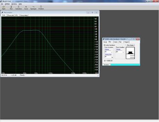

Ich habe schon ein wenig mit WINISD rumexperimentiert und kam da auf
4th order Bandpass
geschlossene kammer 35L
ventilierte kammer 55L
bei einem 100er Port
Was meint ihr??
