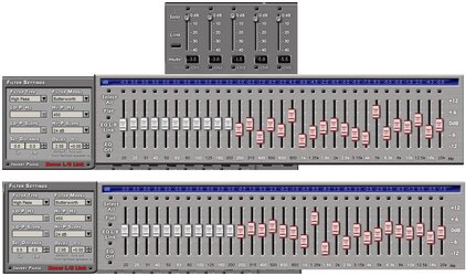

Ich glaube, es hängt nicht mit dem unterschiedlichen L/R Pegel (durch die Reflektionen von L). Wenn ich den Pegel für das linke und rechte BB einzeln absolug gleich laut einmesse (die Messkurven liegen (beinahe "deckungsgleich") und die LZK Korrektur bei beiden gleich einstelle (ms=+0.00), rutscht die Bühne auf 10:00 Uhr. Wenn ich jetzt die LZK auf die per Sprungantwortmessung eingemessenen asymetrischen Werte einstelle (siehe das Bild unten -> LZK für das linke BB ms=+0.08 und das rechte BB ms=+0.00) dann steht die Bühne perfekt, ultrapräzise in den Mitte auf 12:00 Uhr
Der Pegel L/R wurde nur geringfügig über den Pegel des Kanals Ch1=-3,5 und Ch2=-3 angepast
Oben -> Pegeleinstellung
Mitte -> Einstellungen für das linke BB
Unten -> Einstellungen für das rechte BB
Das finale Ergebnis/die Räumlichkeit kann man nicht beschreiben. Inzw. hat die häusliche Audio-Anlage in dieser Hinsicht Probleme da mitzuhalten

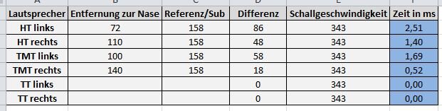

Ich habe die Differenzen in eine Tabelle inkl. Umrechnung eingetragen.
Habe ich das richtig gemacht?
Sofern Interesse an dieser Excel besteht einfach melden.
