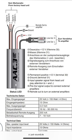

Zu meiner wichtigeren Frage, ich würde mir das ganze gerne leicht machen, und einen High-Low Adapter von Helix (AAC.3 HP) verbauen, um ein Chinch Signal zu erzeugen.
Diesen Adapter sollte man mit 2 Lautsprecher verbinden (links/rechts) und Dauerplus.
Kann ich den Adapter auch nur mit einem der hinteren Lautsprecher verbinden, um so ein Chinch Signal abzugreifen? Oder gibt es die Möglichkeit die Anschlüsse „links/rechts“ zu verdrillen und dann auf nur einen Lautsprecher zu gehen?

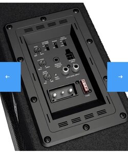

Der APBX 10 AS2 wird doch angeschlossen an:
Strom +
Masse -
Remote/Zündungsplus
Und dann noch das Signal, damit der Woofer weiß, was er spielen soll 🤯
Am werksseitigen MMI habe ich ja keine Chinch Ausgänge, somit muss ich mir ja eines generieren über einen High-Low?
Auf den Poduktbildern im Netz habe ich zwar einen Anschluss für „High Level Input“ gesehen, doch mit dem kann ich aktuell nichts anfangen. Ist das ein Integrierter High-Low Adapter?
Ich wäre jetzt eben per High-Low Adapter mit Chinch auf die „Low Level Input“ Eingänge gegangen.

Ah Perfekt, vielen Dank!
Dann war das ja genau die Info die mir noch fehlte.

beim B&O wirst du den AAC HP brauchen weil es der einzige ist, der gegen Fahrzeugmasse sehr hochohmig ist.
Alle, aber wirklich ALLE anderen am Markt verursachen eine sporadisches oder gar dauerhaftes Abschalten der B&O Endstufe am Sub-Out.
Du MUSST das Signal vom B&O Woofer nehmen und nicht von irgend einem Lautsprecher weil da sonst kein Tiefbass drauf ist. Der hat sowieso 4 Anschlüsse.

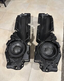

Die fetten Türlautsprecher sind Woofer
oder hat der nicht sogar einen Woofer hinten im Seitenteil, wie das A5 Cabrio. Der hat hinten Lautsprecher und Woofer extra im Seitenteil
Ne leider nicht, im TT gibt es wirklich keinen direkten Woofer.
Einzig & allein vorne in den Türen wurden spezielle Tieftöner in einem Gehäuse verbaut, die sozusagen den „Bass“ wiedergeben sollen und somit wurde der Woofer seitens Audi gestrichen im TT.
Und genau daher kommt das Problem, dass bei niedriger und mittlerer Lautstärke kaum Bass zu hören ist, und erst bei etwas weiterem aufdrehen fungieren die Tieftöner wie eine Art „Kickbass“.
So wie ich es mal gehört habe, sind diese Lautsprecher aber nur jeweils 1x vorne links und 1x vorne rechts in den Türen verbaut. (Siehe Anhang)
In den Seitenverkleidungen wurde „schlechtere“ Lautsprecher verbaut, die diese Kickbass Funktion nicht hergeben.

Ich mein, wenn ich es jetzt zuerst mit dem integrierten High-Low Converter über die lautsprecher probiere und es da nicht klappt, dann sollte ich es ja immernoch mit dem ACC.3 versuchen können.
Sollte ich denn dann mit dem High-Low an die unteren „Tieftöner“ in der Tür gehen, anstatt den Lautsprechern in den hinteren Seitenverkleidungen?
Denn an den vorderen Tieftönern liegt ja mehr Leistung an, als an den hinteren Seiten Lautsprechern.

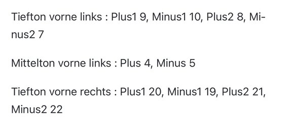

Jetzt hab ich doch noch eine Frage, hab gerade im Netz die Pinbelegung des B&O Verstärkers gefunden.
Wenn ich jetzt an die beiden vorderen Tieftöner gehe, welche muss ich hier nehmen?
Anscheinend sind hier Doppelschwingspulen von Werk verbaut, daher habe ich ja jetzt pro Lautsprecherbox 2x + und 2x - .
Der integrierte High-Low sowie alle anderen High Low Adapter haben aber alle nur 1x +/- für links und 1x +/- für rechts.
An welche muss ich denn dann gehen? Oder ist es egal welche zwei Leitungen ich pro Box nehme, Hauptsache 1x plus und 1x minus?
Im Anhang noch die kurze Beschreibung.
