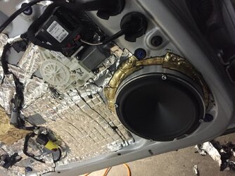

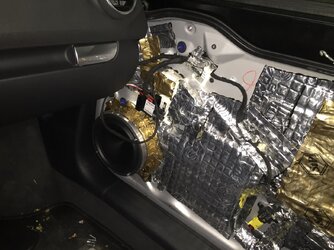

So, letzte Woche kurzerhand die Mille 280.3/700.3 und auf Anraten vom Gack die 1800.3 bestellt.
Am Freitag/Samstag ordentlich verbaut und grob eingestellt.
Erste Hörproben verliefen mehr als positiv.:thumbsup:
Kein Vergleich zu meinem DD-AW 6.5 und dem BB Hybrid Audio L3Se.
Hoch/Mittelton Glasklar mit ordentlichstem Tack, Tack aus dem 700er. ;)
Und der 1800er, der haut richtig zu.
Beim Probelauf dacht ich, der 13W6 läuft noch mit, aber Pustekuchen, der war aus!
Hiermit hab ich mein Traumsystem gefunden-ist genau das, was ich suchte!
Jetzt darf es sich erstmal einspielen und dann gehts ans einmessen.
Danke an Alex für die Blitzlieferung und den Rat, den 1800.3 zu nehmen.
Gruss Chris

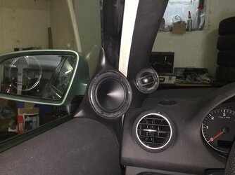

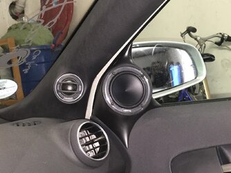

Das sieht richtig geil aus! :thumbsup:
Wieviel Volumen benötigen die MT um ordentlich "tief" zu spielen?
Freeair funktioniert bei der Güte ganz gut
Schaut geil aus! Und wird sicher gut gehen :)
Glückwunsch!
Jetzt muss der Gack nur noch mich "beglücken" :p
Thx Likos u Kreta!
Die 700er laufen Freeair, da das Gehäuse und die TVK nach unten offen ist.
Die Front geht wie's Messer und macht von Stunde zu Stunde mehr Spaß.
Jetzt müssen nur noch dunkle Türdichtungen rein, dass das ein Bild ergibt.
Gruß Chris
