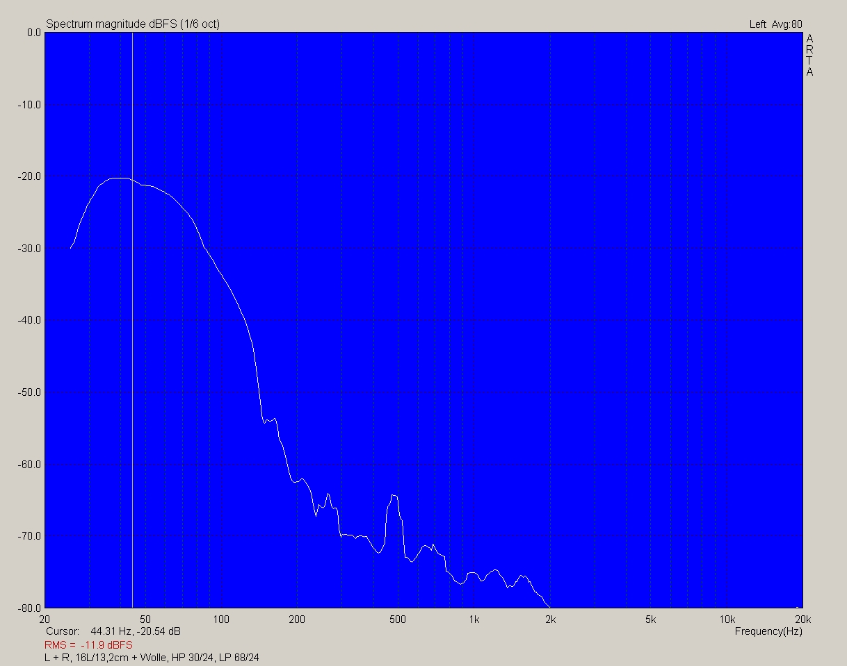

Hab grad noch ein paar Messungen ausgegraben...
einmal die BR-Abstimmung (hier war der LP irgendwo um 200 glaub ich, damit keine Verwunderung aufkommt):
und noch die Variante mit dem stark bedämpften Port. Gegenüber dem reinen G wird hier noch der Bereich überhalb 50 leicht angehoben:
