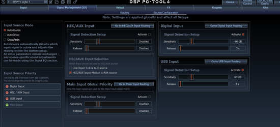

Heute ist mir im Stau plötzlich die Musik aus gegangen. Zu Hause habe ich mich auf die Fehlersuche begeben, aber ich stehe gerade auf dem Schlauch.
Überpüft:
- Sicherungen alle o.k.
- Ton kommt wenn ich über USB streame
- RAM - High Level Ausgänge funktionieren (mit losen Lautsprecher getestet)
- Verbindung mit Computer zu V-Eight funktioniert
- Kein Fehler in Logbuch (keine Spannungsprobleme, keine Hitzeprobleme, etc.)
- High level in Stecker ist fest eingesteckt
--> Kein Ton mit High Level vom RAM.
Ich habe einen Conductor angeschlossen, aber input selection ist nicht aktiv.
In der Source Configuration ist Auto Source ausgewählt.
In einer ähnlichen Situation hat mir beim Audison geholfen die Firmware neu aufzuspielen.
Geht das auch bei der Helix?
Hat jemand eine Idee woran es liegen kann?
